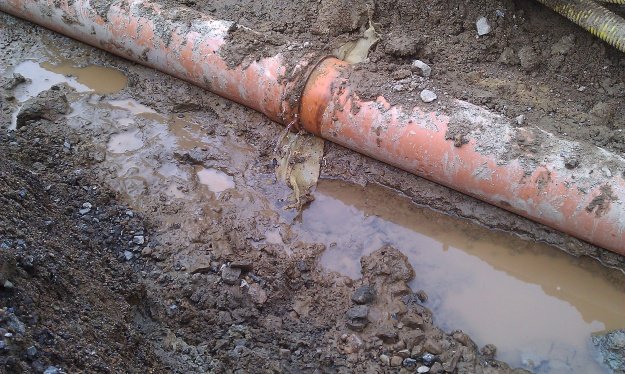

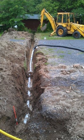

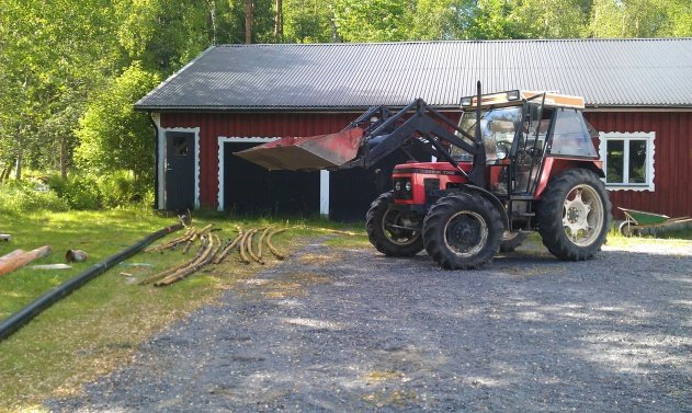

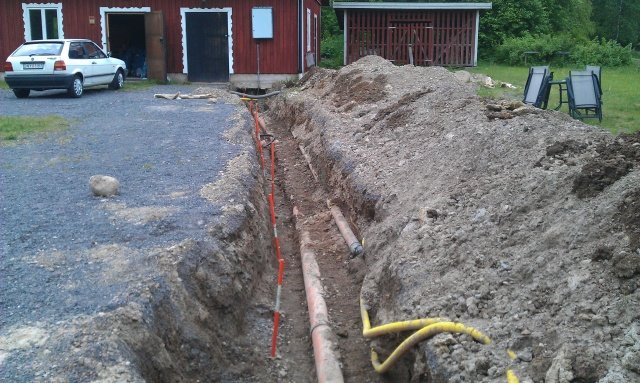

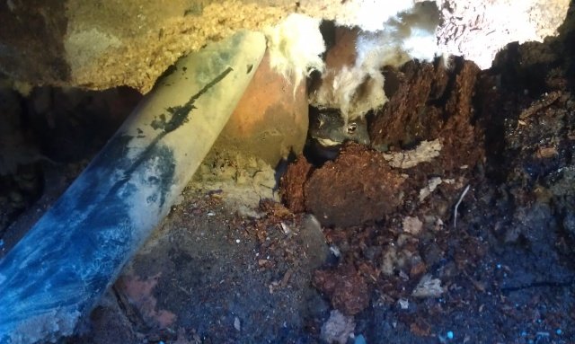

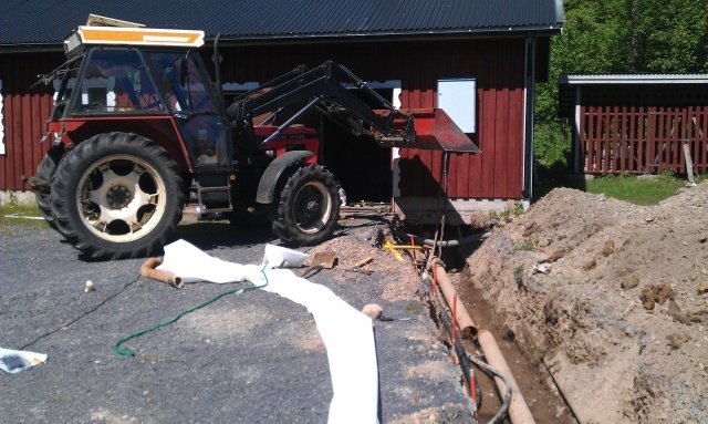

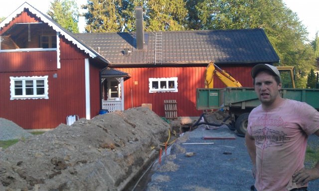

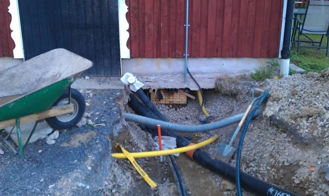

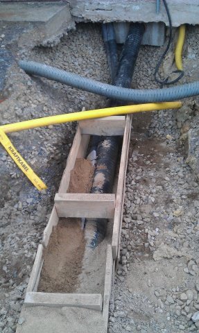

Här kommer en liten flashback från kulvert bytet.
Den gamla kulverten är som jag nämnde uppgrävd och utbytt. Den var gjord av 160mm PVC avloppsrör som var delat på några ställen på vägen. Tyvärr hade den inkompetente Rörmokaren inte lagt så mycket energi på att grada av kanten på röret som de kapat för att få längden att stämma. Resultatet av detta blev att en av tätningarna kavlade av sig innan kulverten var driftsatt, detta har givetvis resulterat att vatten trängt in och stannat i och omkring rörisoleringen.
Jag märkte att det var något fel i vintras då marken var tinad så att fyrhjulingens plogblad skar ner i gruset över den.
Jag mätte lite på hur mycket temperatur som försvann på vägen också, och det visade sig att vid -15grader så drog huset ca 6grader och framledningens temperatur föll med 2grader. Så 25% av den totala energiförbrukningen försvann innan värmen kom in i huset. Förmodigen försvann lite på tillbakavägen med men det mätte jag inte. Detta är mätt med en väldigt simpel tempmätare, så det kan vara lite mätfel, men mycket var det iaf.
Angående arbetet så virade jag in singel och dräneringsrör i fiberduk, sedan fyllde jag på sand över det med mina "trä-formar"
För att komma in i pannrummet gjöt jag en anslutningslåda, vilket blev mycket bra till slut.
Här kommer lite bilder.
Paddan på ena bilden var inte helt glad att jag pajjade hans hem!

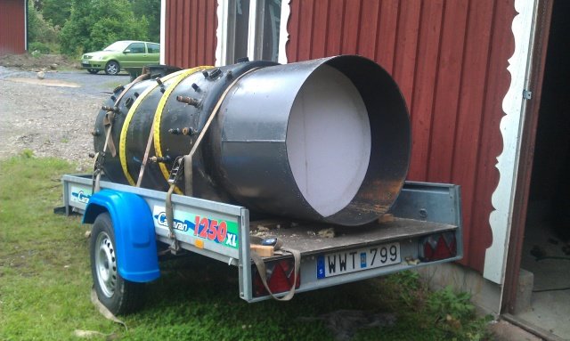

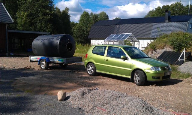

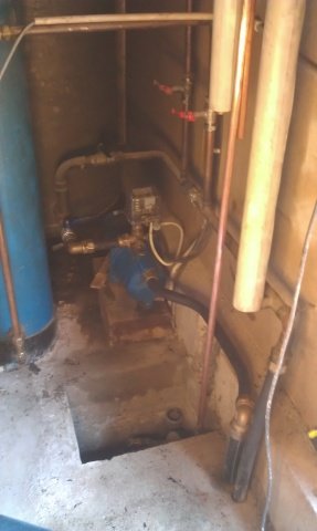

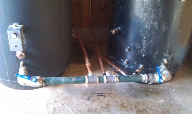

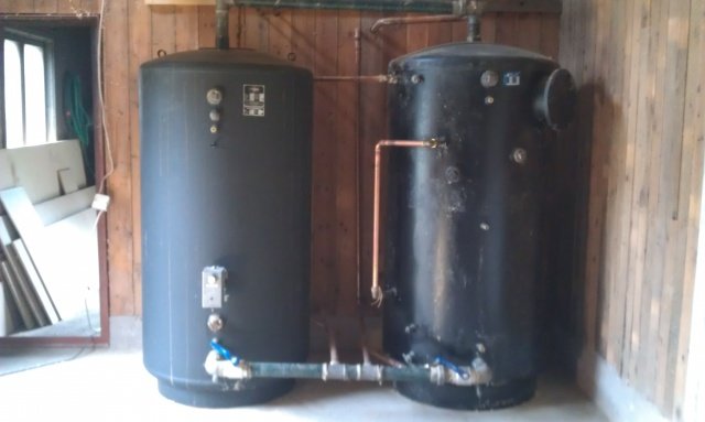

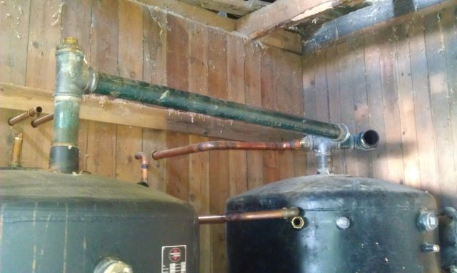

Nu behöver jag lite råd.
Det visade sig att jag har två 1000l tankar. En strömanäs med 120l förrådsberedare samt en Perifal med dubbla slingor. Perifalen hade jag tänkt behålla och egentligen göra den 50cm högre så att den blir lika hög som slavtanken.
Frågan är om det är något problem med varmvattnet med att höja upp den 50cm istället?
Solvärmeväxlarens kalla sida tänkte jag koppla vid den stora tankens kulventil, så att den kan ta kallvatten längst ned även om jag kör solvärme mot hela volymen.
Det får nog bli att lyfta upp ena tanken på något lämpligt, ska bara komma på hur man gör det smidigast.
Det jag upptäckte idag var som sagt att jag hade två 1000l tankar. Den ena har dubbla 28mmX9.5m(skulle jag tro) kulvertslingor, dessa tänkte jag använda till varmvattenslingor. Det borde ju funka helt ok.
Det är lite konstigt att de kört kulvertslingor då det ska gå att hänga ett expansionskärl så att det hamnar över översta elementet i huset. Så får det bli nu iaf.
Frågan är om man vågar sig på att köra kall expansion då detta kärl inte sitter i ett bostadshus, utan på kallvinden i uthuset. Är det någon som har några erfarenheter om mer eller mindre lyckade installationer?
Rördragningen mellan tankarna var gjord med 2" rör, så temperaturutjämningen borde inte vara något problem.
På laddkretsen är det 35mm kopparrör. Jag är rätt så frestad att behålla dessa då det sparar mycket jobb. Atmos rekommenderar 42mm, medans tex Trebena Calmar v65, (som har högre effekt) rekommenderar 35mm. Då borde ju 35mm duga.
Vad har ni för synpunkter på detta?

Det är bra att det uppskattas. Det får bli att behålla 35mm fören till laddningen för att gå på med stålrör r32 emot tankarna. Det sparar ju mycket jobb.superpaco skrev:Kul att följa ditt projekt Gordon!

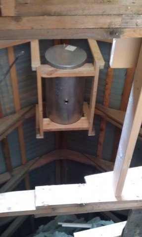

Idag har jag hängt upp expansionskärlet. Bilder kommer ikväll.

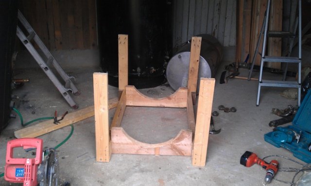

Idag var en lite halvseg dag, men detta lyckades jag iaf åstadkomma.
Resultatet blev helt ok, ställningen känns väldigt stabil, det finns även plats för rejält med isolering om temperaturen skulle bli för låg.

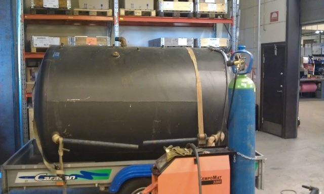

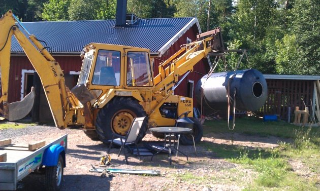

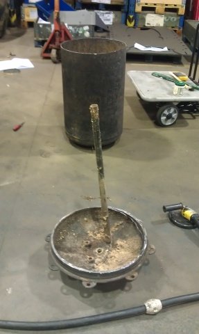

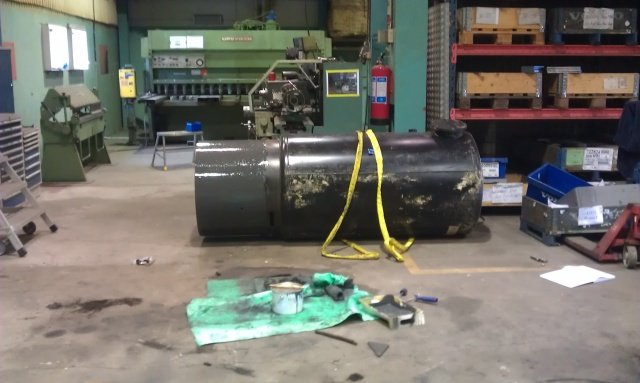

Igår åkte jag och hämtade en donatortak. En bit av den har jag idag svetsat in som förhöjning på min 1000L tank.
Även grejerna från rinkaby rör dök upp idag. Fick hämta dem på DHLs lager, annars hade jag fått vänta till på måndag.
I den leveransen fanns det bland annat en 2" muff och 3/4 muffar som jag svetsade dit i tanken. 2" muffen svetsades i botten och ska få bli inlopp för radiatorreturen, och de små blev fyra dykrörs anslutningar. Jag har tänkt att ha fyra digitala tempmätare i varje tank och även behålla de analoga om de elektriska skulle pajja.

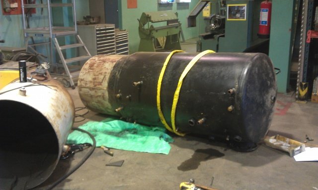

Jag kapade även isär förrådsberedan som sitter i 3000l tanken, tur att man inte tänkte använda den, för där kan jag tro att det blir legionella och andra farsoter! Det var ingen vacker syn direkt.

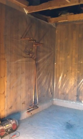

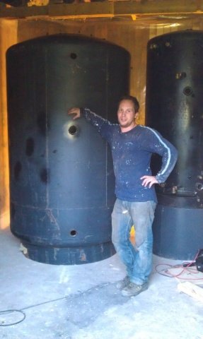

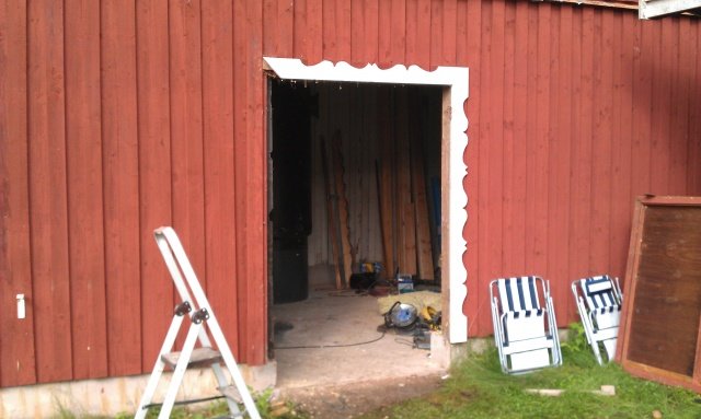

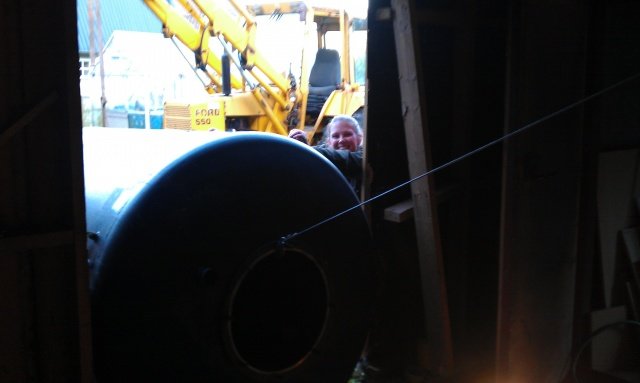

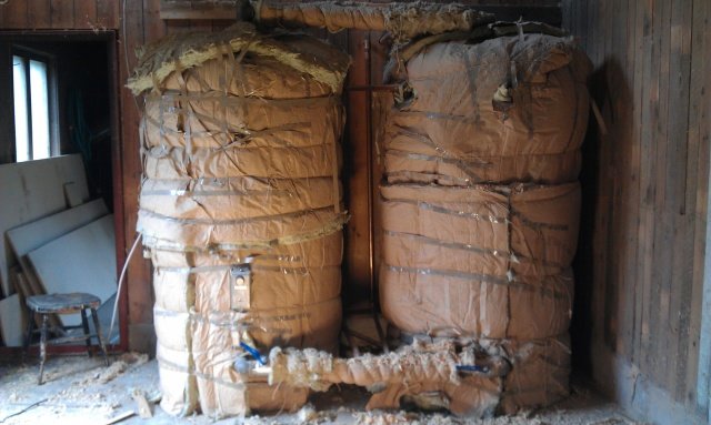

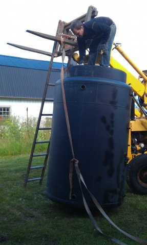

Men nu har det hänt lite mera.
Jag har svetsat in fyra dykrörsuttag, samt ett mittre 2" uttag på den stora tanken.
Båda tankarna är nu inlyfta i sitt utrymme, samt jag har även isolerat under dem. Den upplyfta tanken isolerade jag med ca 40cm, då dess botten blir varmare än det vanligtvis blir.
Jag fick även riva bort dörren, plank och regeln dörren fästes i. Men nu är den iaf inne.
Jag har också satt åldersbeständig plast på väggarna innanför tankarna för att få bäst nytta av isoleringen. Jag har ju tankarna i ett ouppvärmt utrymme, så jag försöker minimera energiförlusterna. Tankarna är nu placerade så att de är 400mm som närmast emot väggarna.
Det kommer gå åt mellan 10-13m3 lösull skulle jag tro.

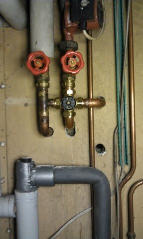

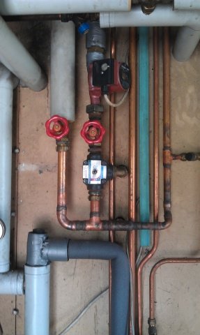

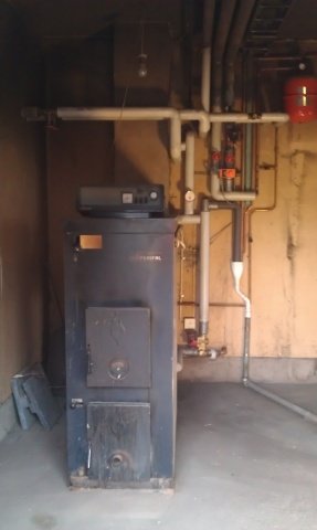

Rördragningen har kommit en bit den med. Den gamla shuntventilen är utbytt mot en bivalent. Jag har även lött så att jag har anslutningspunkter klara emot tankarna.
Sen har jag lyft ut den gamla pannan. Hittade en installationsmiss när jag tog ut den. Installatören hade trätt rökröret med 150mm över pannans anslutning som har 145mm i ytterdiameter. Så en liten lätt luftspalt med 2.5mm runtom bidrar ju inte till bättre drag i pannan direkt. Inte konstigt att pannan rykt in mycket...
Nu är det bara resten kvar... d^_^b
